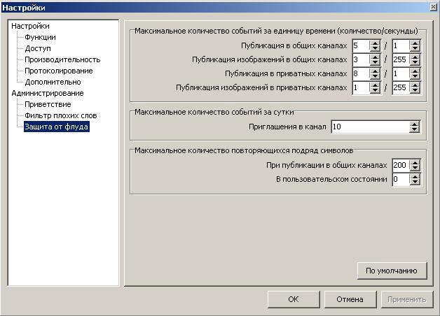

обновили в сети серверную версию до 4.40, большая часть клиентов обновилась так же до 4.40 и начались проблемы, а именно через 5 минут после рисования выкидывает из чата совсем, пишет произошло отключение от сервера. В чем может быть дело подскажите пожалуйста? несовместимость с новой версией чата?

Indigoo писал(а):обновили в сети серверную версию до 4.40, большая часть клиентов обновилась так же до 4.40 и начались проблемы, а именно через 5 минут после рисования выкидывает из чата совсем, пишет произошло отключение от сервера. В чем может быть дело подскажите пожалуйста? несовместимость с новой версией чата?
Совместимость тут не причем. В последних версиях чата (4.30, 4.40) так ведет себя защита от флуда.
Если плагин нарушает какое либо ограничение по флуду - клиента отключает от сервера.
Во первых надо увеличить лимит повторяющихся символов (см. первый пост приписка начинающаяся красным). Так же может быть кто то слишком часто рисует элементы, например точки. Тогда настройках защиты от флуда надо сделать более мягкие настройки по частоте сообщений в общих каналах.

во всех параметрах защиты от флуда установил значения 20, выкидывает все равно, ради эксперимента установил версию 4.21а , все работает хорошо, хм странно, была бы проблема на одном ПК, но проблема касается всех участников чата, нас более 100. :(

установил каждое значение флуда по 200, по результату отпишусь.

Re: PaintBoard [плагин для клиента]
Сообщение Stylus »
Плагин работает замечательно :)
(49.7 КБ) 132 скачивания
Сообщение Indigoo »
после установки значений 200 выкидывало, поставил как у Stylus...15 минут рисуем, пока ни кого не выкидывает.
Спасибо!
