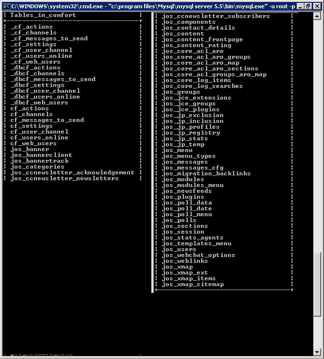

В какой именно сточке убрать??? (за ранее спасибо)
(97.63 КБ) 91 скачивание

PITON2 писал(а):В какой именно сточке убрать??? (за ранее спасибо)
У таблицы cf_users_online изменить поле state, убрав атрибут NOT NULL.

Вот что получилось в итоге. Как проходит авторизация в COMMFORTE? и что это за ошибка?
Подскажите дальнейшие действия.
(237.57 КБ) 86 скачиваний

PITON2 писал(а):Вот что получилось в итоге. Как проходит авторизация в COMMFORTE? и что это за ошибка?
Авторизация проходит через движок сайта. Человек регистрируется и авторизируется на сайте, а авторизация в комфорте идет под тем же ником и паролем, что и на сайте.
Судя по всему надо и для остальных полей тоже убрать NOT NULL.
