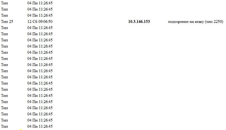

Genikolog писал(а):Незачто. И ещё кое что. На скрине покащан системный лог как он выглядит через браузер и как выглядит в блокноте.
ооо, вот это полезно.
Починю скоро.
Починю скоро.
А скоро, это когда?

И в связи с крахом прошу повторить этот скрин, а-то я себе не сохранил.
Yaroslav писал(а):Перезалил в первый пост файлы после потери.
Вложение log system.jpg больше недоступно
Ну как бы уже очень давно жду исправления :) Поэтому и сразу влаживаю изображение!
(60.42 КБ) 139 скачиваний
