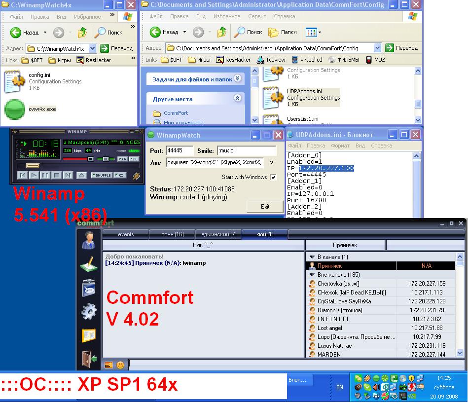

Re: Winamp Watcher
Не работает что не таК? Что нужно сделать чтоб работало все ?
- (154.3 КБ) 382 скачивания
Re: Winamp Watcher
в настройках бота у теб стоит смайл :music: а ты пихаешь !winamp о_О вот по этому и не пашитПряничек писал(а):Не работает что не таК? Что нужно сделать чтоб работало все ?

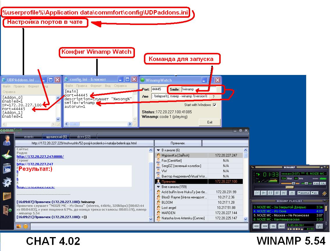

Re: Winamp Watcher
Для тех у кого не получилось запустить
