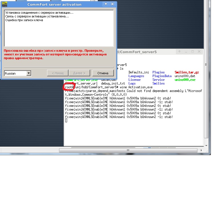

Не получается активировать коммфорт:
(131.94 КБ) 166 скачиваний
попробавал пару раз "по интернету" затем по имейлу, не вышло в итоге споймал:
"Вы превысили лимит активации в день 3 раза"
я теперь до следующих суток должен ждать?)
Сообщения: 6746
Благодарил (а): 1 раз
Re: CommFort в Linux'е
Сообщение Maxim Mirgorodsky » 11:22, 05.04.2011
Произведите активацию по e-mail. Получите код активации, который можно будет пытаться записать сколько угодно раз.

Нашли этот ключ, но все же пишет, что я показал на картинки, все действия выполняются из под рута.. активировать не удается
kamatozzz
Сообщения: 736
Откуда: Crimea
Сообщение kamatozzz » 13:20, 05.04.2011
Вся проблема была в Wine 1.3 - он тупо не хотел заносить данные в реестр.
Поставил 1.2 и все как по маслу.
Сообщения: 6746
Сообщение Maxim Mirgorodsky » 13:36, 05.04.2011
Данная строка языкового файла не совсем отражает действительность. Раньше данные активации хранились в реестре, а начиная с версии 4.40 хранятся в папке, предназначенной для хранения общих файлов для всех учетных записей компьютера. Однако, общий смысл верный: запись этого файла не удается, а значит отсутствуют необходимые права.
