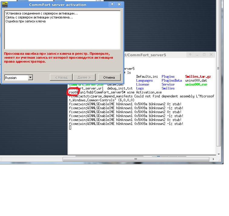

Не получается активировать коммфорт: попробавал пару раз "по интернету" затем по имейлу, не вышло в итоге споймал:
"Вы превысили лимит активации в день 3 раза"
я теперь до следующих суток должен ждать?)

Произведите активацию по e-mail. Получите код активации, который можно будет пытаться записать сколько угодно раз.
Re: CommFort в Linux'е
Нашли этот ключ, но все же пишет, что я показал на картинки, все действия выполняются из под рута.. активировать не удается
Вся проблема была в Wine 1.3 - он тупо не хотел заносить данные в реестр.
Поставил 1.2 и все как по маслу.

Данная строка языкового файла не совсем отражает действительность. Раньше данные активации хранились в реестре, а начиная с версии 4.40 хранятся в папке, предназначенной для хранения общих файлов для всех учетных записей компьютера. Однако, общий смысл верный: запись этого файла не удается, а значит отсутствуют необходимые права.
