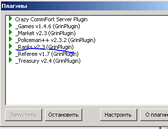

Кстати на вин сервер 2003 много ошибок, какой то плагин вообще не запускался.
На икспи винде хотябы запускается. Но вылетает бот.
ниже скриншоты.
через некоторое время вылеты пользователей.... зависание чата.
перезапустить сервер чата, помогло только завершение процесса, в диспетчере задач
При этом он как бы включен
(6.18 КБ) 95 скачиваний
после команды бот сам вышел
(6.07 КБ) 91 скачивание

ForestM
Сообщения: 80
Зарегистрирован: 16:10, 01.12.2010
Re: Ошибки, зависания сервера 5.70
Сообщение ForestM »
не нашлось таких пользователей.
это просто слив на 5.70
Бот выходит в эту же секунду. После команды !Мой ранг. При этом зеленый треугольник горит, но кнопка старт плагина можно нажать)
(10.9 КБ) 102 скачивания
