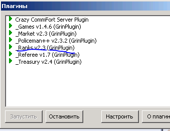

На икспи винде хотябы запускается. Но вылетает бот.
ниже скриншоты.
через некоторое время вылеты пользователей.... зависание чата.
перезапустить сервер чата, помогло только завершение процесса, в диспетчере задач

Re: Ошибки, зависания сервера 5.70
не нашлось таких пользователей.
это просто слив на 5.70
- Бот выходит в эту же секунду. После команды !Мой ранг. При этом зеленый треугольник горит, но кнопка старт плагина можно нажать)
- (10.9 КБ) 102 скачивания
