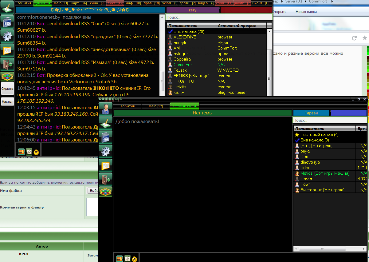

всё запускается одновремена две, и 5, и 10 версий, сколько выдержит комп также само и разные версии всё можно запустить одновремено, проблем с запуском нету)))))
(163.15 КБ) 0 скачиваний

причём тут сервер? мы о клиенте говорим сервер без разницы какой пора максиму написать как правельно запускать два и пять клиентов и разных версий тоже то тут некоторым не понять сразу пишут про сервер
