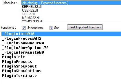

а подскажите как быть если: Win 7 x64 + commfort 441 + плагин к нему - и тот плагин - не работает, т.е в самом чате нет вкладки "плагины" хотя клиент просто скопирован с х32 ХР ....
в чем может быть проблема ?
за ранее спасибо!
Сообщения: 6879
Re: Windows 7
Если нет вкладки, то и самого плагина нет в папке CommFort_server\Plugins\
joub
Сообщения: 30
Зарегистрирован: 01:30, 02.04.2010
Re: Windows 7
Сообщение joub »
Maxim Mirgorodsky писал(а):Если нет вкладки, то и самого плагина нет в папке CommFort_server\Plugins\
вы меня не так поняли:
c:\Program Files (x86)\CommFort\plugins\lol4.cfcplug - тут оно все есть.
так же закинул сборку lol3.cfcplug
3-й собирал в VC++ 2008 под ХП х32 , там же оно все и работает
4-й собирал в VC++ 2010 под Вин 7 х64, тут оно не работает.
но в самом клиенте - нет вкладки про плагин....
можно ли запрещать плагины клиента - на сервере ?
(30.73 КБ) 76 скачиваний

Все. Разобрался!
И так:
1. Создавать папку и закидывать плагин нужно только под админскими провами
2. желательно поставить "полные" права для группы "все пользователи"
и все заработало :)
