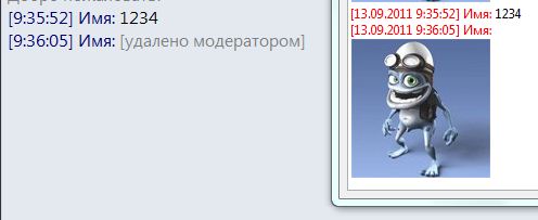

стоит галочька удолять сообщения в просмотрщике истории , но когда удоляют картинку в чате то в истории тоже удоляется картинка, вчём может быть проблемы?

зёзя писал(а):стоит галочька удолять сообщения в просмотрщике истории , но когда удоляют картинку в чате то в истории тоже удоляется картинка, вчём может быть проблемы?
Отображаются картинки, как и обычные сообщения. Эта опция работает только при запуске просмотрщика из самого чата.

может вы чтото не понили вот я нахажусь в канале картинки и модератор удоляет картинку я её не успел увидеть, решил зайти в историю канала и она там тоже удолена на старой версии плагина при удолении картинки она остовалось в истории

зёзя писал(а):может вы чтото не понили вот я нахажусь в канале картинки и модератор удоляет картинку я её не успел увидеть, решил зайти в историю канала и она там тоже удолена на старой версии плагина при удолении картинки она остовалось в истории
Прекрасно отображаются картинки в истории после удаления. :)

я скрин показал удоляю картинку захожу в историю а она тоже там удолена , вот сейчас повторяю теже действия удоляю картинку в канале захожу в историю она там тоже удолина , плагин у меня версии 2.09 комфорт версии 5.20 скрины смотрите

зёзя писал(а):я скрин показал удоляю картинку захожу в историю а она тоже там удолена , вот сейчас повторяю теже действия удоляю картинку в канале захожу в историю она там тоже удолина , плагин у меня версии 2.09 комфорт версии 5.20 скрины смотрите
Вот, всё нормально. Никто о подобном не писал... А при каких условиях они не отображаются, я же не знаю.
(21.18 КБ) 104 скачивания
