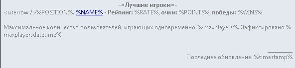

Re: Мафия [Серверный и клиентский плагин] + исходный код
Точно, названию канала в чате с учетом регистра было нарушено.
И еще вопрос, что надо сделать чтобы статистика в канале отражалась корректно?
Сейчас выглядит вот так:
- (18.02 КБ) 129 скачиваний
- Сообщения: 659
- Зарегистрирован: 08:54, 13.07.2010
- Откуда: Чебоксары, Россия
Необходимо просто включить обновление приветствия из интерфейса настроек плагина или в файле настроек: раздел Stats, параметр UpdateGreeting. В этом случае бот сам будет обновлять приветствие канала по шаблону из файла greetingtemplate.txt.Nik3316 писал(а):И еще вопрос, что надо сделать чтобы статистика в канале отражалась корректно?
