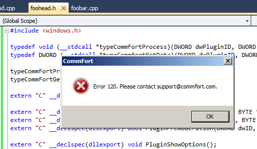

Ребята, выложите кто-нибудь проект для MVC++ 2010 Express.
После установки столкнулся с проблемами:
1. Корректный импорт/экспорт функций.
Вроде бы решено, декорирование отключено через .def.
2. Юникод (UTF-16le).
В примере для Билдера используется UnicodeString, который в Студию не завезли. wstring сойдёт, или есть иная общепринятая практика работы с юникод-строками?
- (16.15 КБ) 137 скачиваний

wchar_t можно использовать для работы с юникод-строкамиbigbag писал(а):Ребята, выложите кто-нибудь проект для MVC++ 2010 Express.
http://commfort.com/ru/forum/viewtopic.php?f=32&t=6637 тут поищи, были исходники викторины, написанной в MVC++ 2010

> wchar_t
Всё же лучше, чем ничего.
Выкладываю переделанный под MVC++ исходник серверного Plugin_repeater'а из демок справки.
