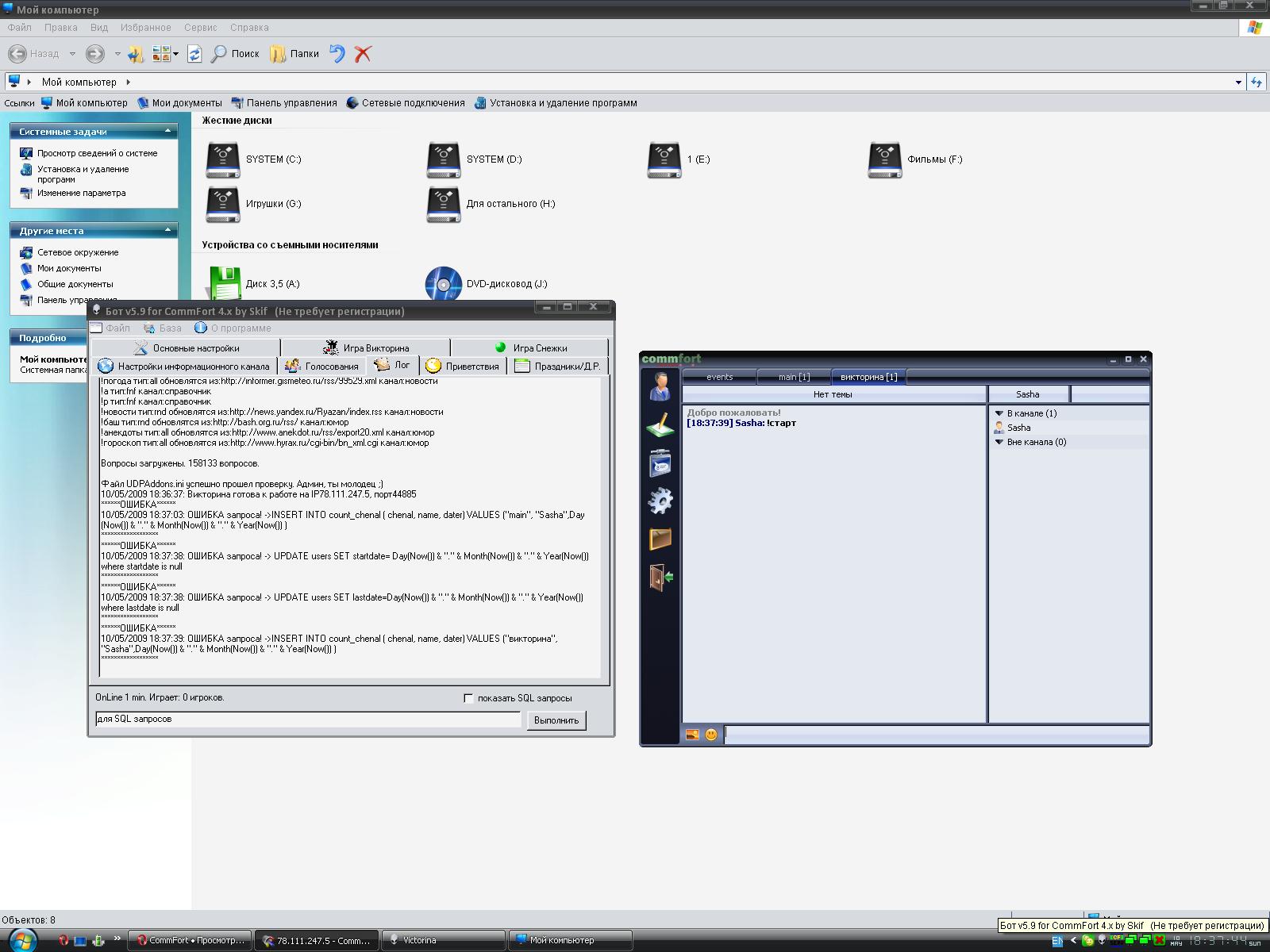

Помогите пожалуйста...
Вроде все нормально, сервер запущен, клиент запущен, викторина подключена...в викторине через базу стоит учетная запись админа...
Запускаю викторину и ничего не происходит...В логах ошибка, смотрите скрин...
Пожалуйста помогите в решении проблемы.

ну я вижу ошибка в базе по датам, но не видно, какой выбрали канал и какие боты включены, может отключить праздники и дни рождения в боте?
Alex1988
Сообщения: 2
Зарегистрирован: 18:29, 10.05.2009
Сообщение Alex1988 »
Запустилась, в логах идут вопросы, написано что один человек он-лайн, настроил викторину так чтобы работала при одном человеке.
А в канале вопросы не появляются, смотрите скрин....
(199.83 КБ) 136 скачиваний

Это бывает если в настройках комфорта стоит адрес 127.0.0.1
