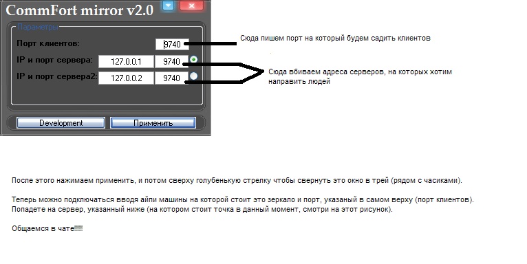

а вот можно всё это ДОСЛОВНО! прямо цитирую слова написанные в программе, что куда писать! то что вот так вот бразно и поверхностно один хрен не понятно. а еще лучше бы было со скринами.aleks694 писал(а):значит неправильно делал. Сервер чата ставить не нужно, она перенаправляет на порт. В окне где надо указать порт подключения клиентов указывается порт, по которому к вам будут подключаться, если зеркало будет стоять у вас. Остальные поля вводится адрес и порт соответственно существующего сервера, к которому вы будете подключать людей через себя. (разумеется вы должны сами уметь зайти на тот сервер). далее сворачиваете программу в трей, и пробуете войти на сервер указывая свои адрес и порт (порт который прописали в программе зеркала для подключения клиентов). и вы должны попасть на сервер чата.
Re: Commfort Mirror
а вот можно всё это ДОСЛОВНО! прямо цитирую слова написанные в программе, что куда писать! то что вот так вот бразно и поверхностно один хрен не понятно. а еще лучше бы было со скринами.[/quote]
Еще дословнее уже просто некуда (дальше могу только матом)
- Надеюсь это будет понятно
- (70.13 КБ) 413 скачиваний

Ну слава богу))) У меня заработало))) Непонятка была в потте для клиента, это путаница!?Так как порт для клиента я расценивал как на остальных ботах 100 к примеру)) Спасибо за картинку! У меня уже самооценка начала падать)))
