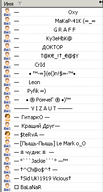

Вопрос не корректен в принципе. Всё зависит от ников юзеров. Если длина ника в среднем 5 символов, то это один объём, а если имена вроде таких:
То и объём будет разным.
