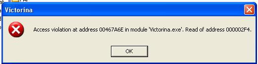

Обновил до пятёрки, запускаю, вылазит ошибка неубираемая, убить вику можно только из диспетчера, база из user.dat не перегрузилась в mdb, туда залились только находящиеся в чате на тот момент люди. На команду !стат выдаёт пустой список, на команду !старт отвечает только ником запускающего. Рановато денег просить. (Заплачу за стабильную версию. С некоторых пор считаю нормой платить ОТЕЧЕСТВЕННОМУ производителю софта).

система 2003, серв 4.02, клиент бота 4.00, проблема на 5 версии аналогичная выше описанной. Скиф цену озвучь хотя бы примерно, тут или в приват.

Попробуй убить файл user.dat и запустить. если не получится, я х.з. чем помочь (ЯROSLOVE писал(а):Обновил до пятёрки, запускаю, вылазит ошибка неубираемая, убить вику можно только из диспетчера, база из user.dat не перегрузилась в mdb, туда залились только находящиеся в чате на тот момент люди. На команду !стат выдаёт пустой список, на команду !старт отвечает только ником запускающего. Рановато денег просить. (Заплачу за стабильную версию. С некоторых пор считаю нормой платить ОТЕЧЕСТВЕННОМУ производителю софта).
таблица, отправляемая на команду !стат обновляется после каждого правильного ответа. При первом запуске, она пустая.
Re: Victorina под Commfort 4.хх
убивал, как до старта, так и после. викторина вроде коннектиться к чату. но ошибка не убивается.
