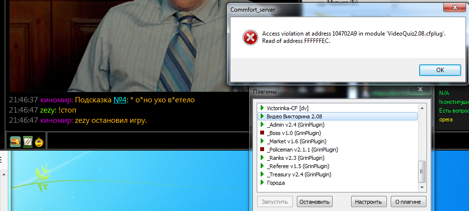

Re: Игра Видео Викторина 2.08 [серверный плагин]
заходим в настройки в интервал ставлю например 10 сикунд остановка при отсуствии активности останавливаю плагин и запускаю наченает выбевать ошибки

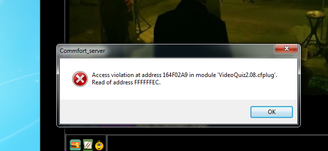

отключаю и включаю викторину и вот лупит ошибки

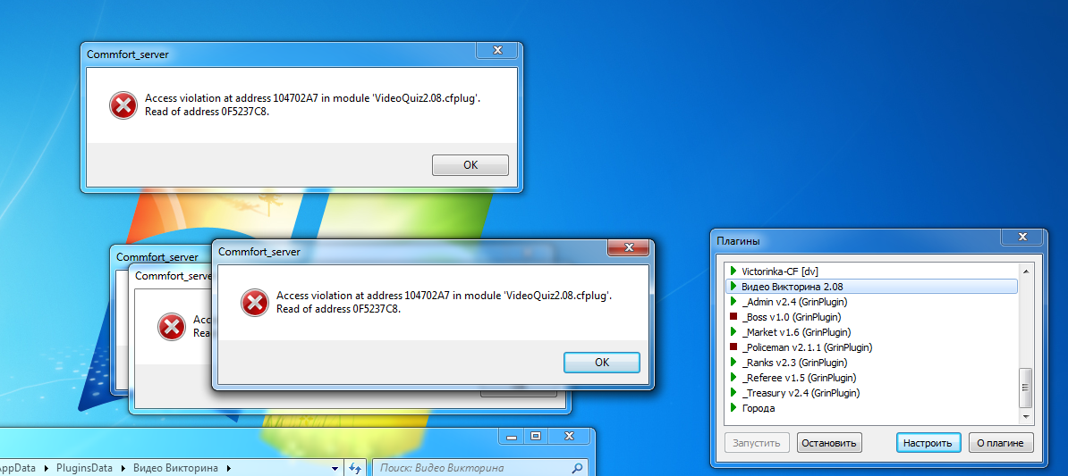

опят остановил викторин отключил плагин и включил и опять вылетела ошибка

зёзя писал(а):заходим в настройки в интервал ставлю например 10 сикунд остановка при отсуствии активности останавливаю плагин и запускаю наченает выбевать ошибки
Как давно был удалён старый плагин из папки с плагинами сервера? После его удаления был ли перезапуск сервера комфорта?
Как давно был удалён старый плагин из папки с плагинами сервера? После его удаления был ли перезапуск сервера комфорта?[/quote]
старый плагин не запуская я удалил из сервера туда закинул новый потом запустил его всё заработало, потом я решил изменить настройки после изменения настроек я остановил плагин и начил его запускать и при включения плагина начело выбивать ошибки каждых пару секунду! Плагин выбевает ошибки когда на сервере отключаеш и потом включаешь не запуская игру начинает сразу выбевать ошибки!

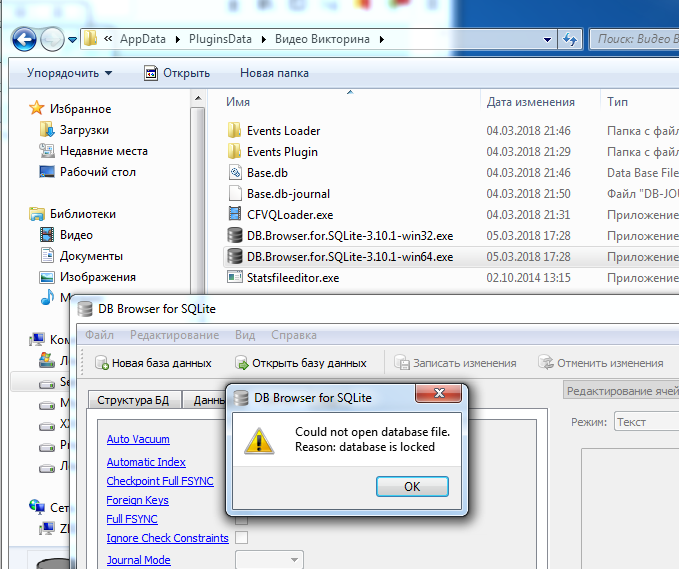

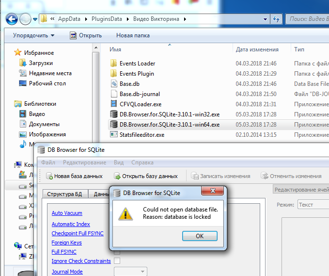

скачал эту програму по ссылке открываю базу она не видит его какую то ошибку выбивает

SQLiteStudio тоже не открывает скинте прогу которая открывает базу эту

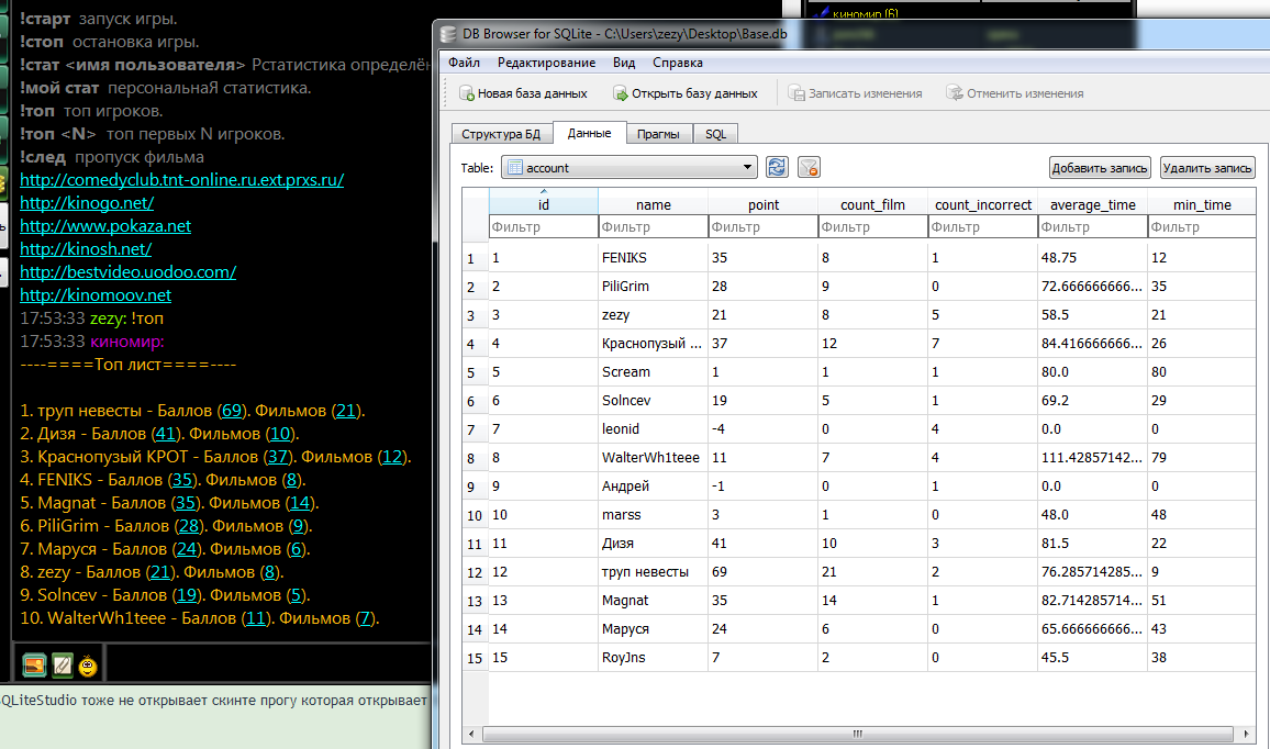

всё сапасиб открыл просто база не открывается когда плагин включен на сервере
только не понятно по каким данным оно берёт кто на первом месте?
