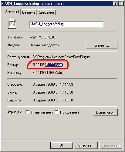

Какая версия чата у вас? и второе: какой размер на диске?
- (11.65 КБ) 133 скачивания

DIGGER ,крэйзи плагин (точно тот что и у Chudik)останавливал.Перезаходил в чат и такая же (что и у Chudik) ошибка при попытке запуска.Кнопка"Настройка"активна небыла.Версия клиента 4.30.Если смотреть в свойствах файла,то размер плагина такой же как у тебя,а размер на диске уже 8 мб.

зы. кстате на хпишки сработал такой фокус: если удалить из папки(куданить в другое место) все плагины(в том числе и крейзи, по одному непробывал) то плагин работает, потом не отключая плагина и чата закидываем обратно все плагины, то при любых манипуляция плагин работает и нефыркает(размер плагина - 5Кб, на диске 8кб)

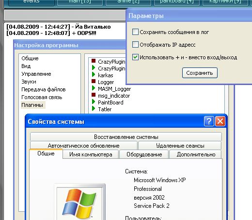

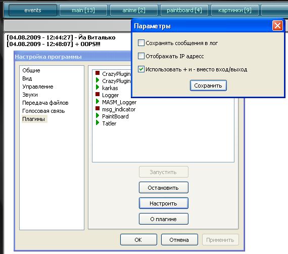

в прямом - кнопка настроек активна, при входе/выходе пользователя в чат в евентс выводит сообщение о входе/выходе в соответствии с настройками, сохраняет в лог файле... см скрины
или в последовательности действий чет не понятно написал?
- (60.03 КБ) 116 скачиваний
- настройки чата + настройки плагина
- (58.06 КБ) 108 скачиваний
