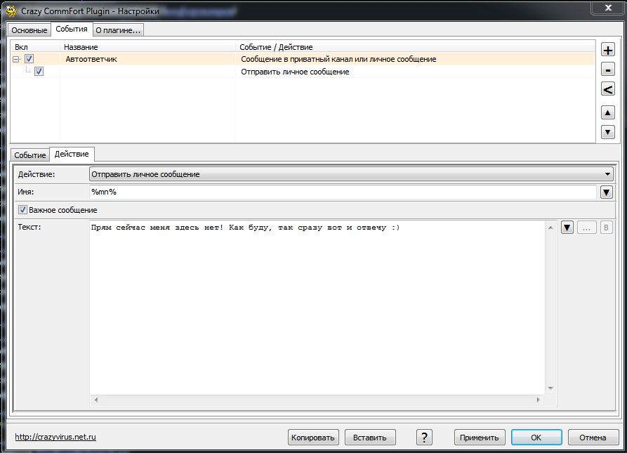

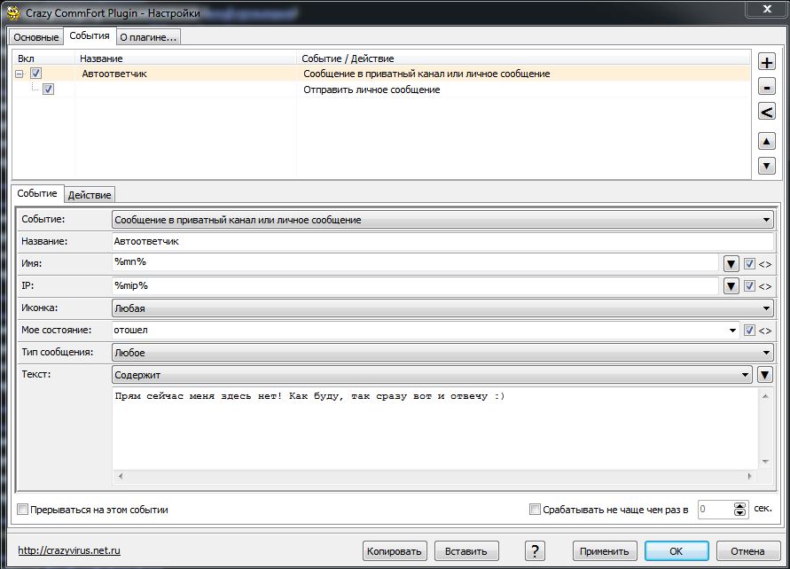

Re: Crazy CommFort Plugin v2.09 [плагин для клиента]
1) Заполнил вкладку "Событие"
2) Нажал +
3) Заполнил вкладку "Действие"
4) Нажал +
5) Нажал "Применить" и "ок"
Перешёл в состояние "Отошёл", отправляю себе сообщение, приходит текст только тот, что я сам себе отправил
2) Нажал +
4) Нажал +

- CrazyVirus
- Сообщения: 747
CCPE:8||Автоответчик||||||0||отошел||0||||0||0||Chudik писал(а):1) Заполнил вкладку "Событие"
2) Нажал +
4) Нажал +
CCPA:5||%nick%||0||Меня нет
1. Скопировать в буфер обмена.
2. Нажать в плагине кнопку "Вставить".
3. Поправить текст сообщения (в действии), если нужно.
4. Добавить событие.
5. Добавить действие.
да все простоChudik писал(а):Ну, если без азов программирования никак, значит не стану яйца морочить ни себе, ни людям
Правда, плохо, что простым русским языком никак не обойтись
E7_Name=автоответчик
E7_ID=10
E7_MyStatus=отошел
E7_MyStatusNE=0
E7_HotKey=1087
E7_Checked=1
E7_Expanded=1
E7_A0_CmdType=5
E7_A0_Nick=%nick%
E7_A0_Cmd=меня нет
E7_A0_Checked=1
событие: Сообщение в приватный канал или личное сообщение
Мое состояние: отошол
дествие
Действие : отправить личное сообщения
Имя : %nick%
Текст : меня нет
вот и все
У меня были такие же проблеммы с фаерволом comodo
Хорошо. Что не верно заполнено в показанных мною скринах №1 и №2 ?viktor6 писал(а):да все простоChudik писал(а):Ну, если без азов программирования никак, значит не стану яйца морочить ни себе, ни людям
Правда, плохо, что простым русским языком никак не обойтисьсобытиеКод: Выделить всё
E7_Name=автоответчик E7_ID=10 E7_MyStatus=отошел E7_MyStatusNE=0 E7_HotKey=1087 E7_Checked=1 E7_Expanded=1 E7_A0_CmdType=5 E7_A0_Nick=%nick% E7_A0_Cmd=меня нет E7_A0_Checked=1
дествие
Имя : %nick%
Текст : меня нет
вот и все
В событии не нужна проверка имени, IP отправителя и текста сообщения. Отвечать же надо не только на свои сообщения, содержащие текст "Прям сейчас меня здесь нет! Как буду, так сразу вот и отвечуChudik писал(а): Хорошо. Что не верно заполнено в показанных мною скринах?
Этого же можно добиться намного проще, выполнив
CrazyVirus писал(а): CCPE:8||Автоответчик||||||0||отошел||0||||0||0||
