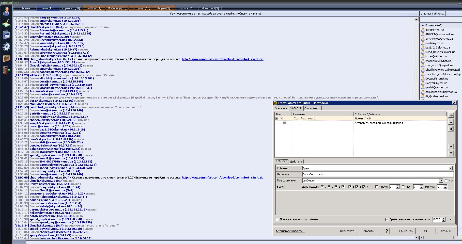

Поставил галочку на "Срабатывать не чаще чем" и выставил интервал в 18000 сек., пишет всё равно в каналы каждый час. Как можно исправить?CrazyVirus писал(а):Через событие "Время" с указанием нужного времени. Для отправки сообщения в канал, используешь действие "Отправить сообщение в общий канал" с указанием нужных каналов (разделяя их символом "|"), для отправки личных сообщений всем пользователям, используешь этот скрипт:Chudik писал(а):теперь подскажите пожалуйста как сделать через плагин что-то вроде рекламщика? Что-бы посылал в общие каналы, или ЛС каждому определённое сообщение в установленную разницу времени, допустим раз в сутки!?Код: Выделить всё
msg = "текст" & vbNewLine & "сообщения" usr = cp.GetUsers For i = 0 To UBound(usr) Step 3 cp.SendUserMsg usr(i), msg, 0 Next

На событие "Время" эта галка не действует. Укажи час в настройках.Chudik писал(а):Поставил галочку на "Срабатывать не чаще чем" и выставил интервал в 18000 сек., пишет всё равно в каналы каждый час. Как можно исправить?

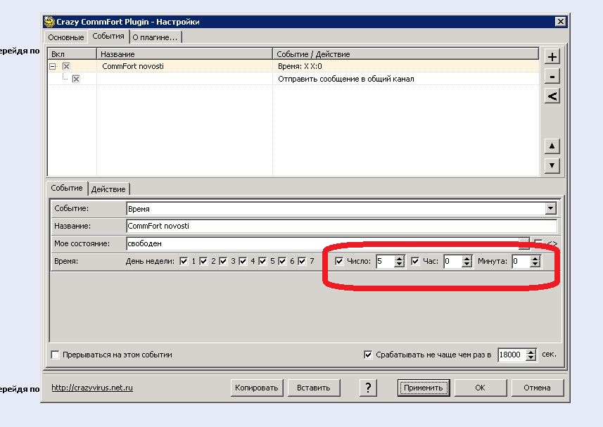

Так будет правильно? Раз в 5 часов новость?

Нет. Так он будет публиковать только 5-го числа месяца в 00:00, то есть в полночьChudik писал(а):Так будет правильно? Раз в 5 часов новость?
Если ты хочешь, чтобы публиковало в определенные часы, просто создай несколько одинаковых событий на разное время.
К примеру, в 2, 6, 10, 14, 18, 22 часов, получается раз в 4 часа будет публиковаться твоя новость.
