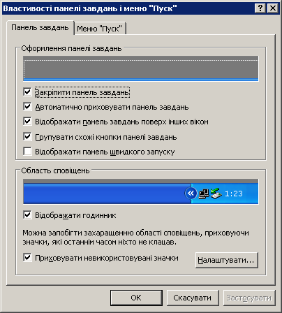

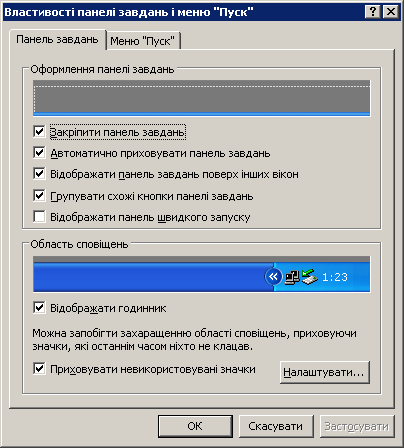

Мелкий баг: при разворачивании чата на весь экран (одномониторная конфигурация) окно чата закрывает собою "Панель задач и меню Пуск"
На картинке плохо видно, но если присмотреться в левый нижний угол, то видно несколько скруглённый угол чата: пара белых пикселей — это всё что видно от таскбара :(
Один из вариантов решения: при разворачивании окна разворачиваться не на полный экран а на 2px меньше. тогда таскбар будет видно.

DIGGER писал(а):Мелкий баг: при разворачивании чата на весь экран (одномониторная конфигурация) окно чата закрывает собою "Панель задач и меню Пуск"
Вероятно, проявляется только если установлена опция "Автоматически скрывать панель задач". Другие программы корректно разворачиваются? И, видимо, проблема свойственна не только 4.30 beta?
DIGGER
Сообщения: 264
Re: CommFort client 4.30 beta 4a
Сообщение DIGGER »
да.
да.
да. как я заметил все программы у которых скины таким страдают.
Возможно, решение тут: WM_WINDOWPOSCHANGING, хотя не уверен, потому как не знаю как вы разворачиваете на весь экран окно чата.
