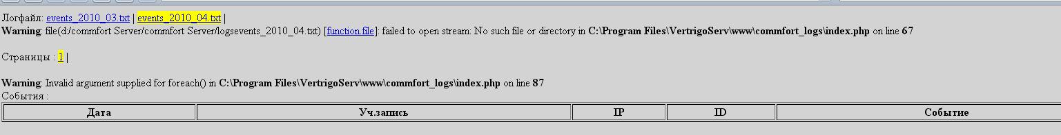

Вот первая версия вашей веб морды. Ошибка та же.
- (44.84 КБ) 74 скачивания
Пропиши правильный путь к папке с логами.
К папке логов в настройках попробуй добавить в конце «/»XSlashX писал(а):Вот первая версия вашей веб морды. Ошибка та же.
Вооо... Спасибо. Теперь есть. А каков путь в версии 4.41? Потому что я там папки логов и даты вообще не нахожу.Yaroslav писал(а):К папке логов в настройках попробуй добавить в конце «/»
Подпапка logs папки программы. Только нужно сначала включить логгирование в настройках сервера.XSlashX писал(а):Вооо... Спасибо. Теперь есть. А каков путь в версии 4.41? Потому что я там папки логов и даты вообще не нахожу.
Логирование включено, но папки Logs так и нету.Yaroslav писал(а):Подпапка logs папки программы. Только нужно сначала включить логгирование в настройках сервера.
