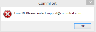

до сих пор данная ошибка
не помогает переустановка...
плагинов нет, ничего нет... есть только копии, которые ранее запускались автоматом, но сейчас даже запуск с системой отключен, а ошибка остается
вин 8 х64
(5.2 КБ) 124 скачивания

Используются ли ключи -cfg?
Возможно, они в commandline.txt?
Не устанавливали ли туда портативную версию?
Если такой файл есть в папке с программой, то удалите commandline.txt и запустите программу напрямую, без ярлыков, чтобы исключить ключи.

Maxim Mirgorodsky писал(а):Используются ли ключи -cfg?
Использую ключ appdata
Но ни основной чат, ни через ключи в автозагрузке не стоит, ошибка появляется при загрузке системы/рабочего стола, при запуске самого же чата ничего не происходит, все как надо.
Файла такого нет, портативной не баловался и в ту же папку не ставил

Вы не можете понять, почему программа загружается с Windows?
Посмотрите в реестре (утилита regedit):
1) HKCU\Software\Microsoft\Windows\CurrentVersion\Run\
2) HKLM\Software\Microsoft\Windows\CurrentVersion\Run\
Ombudsman
Сообщения: 300
Re: CommFort 5.70
Сообщение Ombudsman »
Maxim Mirgorodsky писал(а):Непонятно совсем.
Благодарю, решилось.
Дело было в зависшем параметре cfg, который уже не использовался... либо же не мог загрузиться...
кстати, касаемо этого параметра... такое же наблюдалось и с сервером, стандарт настройка копии сервера через параметр cfg с галочкой "запускай с системой" не работает, приходиться запускать вручную
Удалил лишнюю строку, все стабилизировалось.
