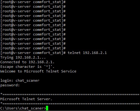

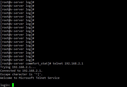

Re: Статистика посещения чата (php) [клиента чата не нужен]
День добрый.
Не подскажите, что при попытке открыть адрес http://xxxxxxx.xx/commfort_stat/ может означать сообщение
Детали:
WEB-сервер на CentOS пытается получить статистику с удалённого Win-сервера, на котором коммфорт собственно и живёт.
Логин/пасс перепроверил - сам с той машины могу зайти телнетом на требуемую с реквизитами созданными для "сканера".
WEB из себя представляет nginx фронтендом, apache бэкендом, а php-fpm за апачем.
?Can't find password request. Last lines:
Детали:

Чтобы разобраться более подробно надо попробовать зайти на телнет с этой машины, с которой ходит php. Я бы посмотрел на результат того, что будет в консоли. Там оно ждёт слова password или как-то так. Может что-то отличается именно в вашей среде.
Будет скрин телнета, посмотрю, что могло это вызвать.
php библиотека curl есть - это уже хорошо, на сколько я понимаю...
касательно скринов телнета - что именно надо сделать? просто залогиниться с WEB-хостинг машины?..
Да, просто залогиниться в веб-машины. Эти скрины устраивают. Пока ничего не вижу странного. Вероятнее всего там вопрос с переводами строк. Посмотрю с недели, сейчас буду несколько дней не около компа.Ratamahatta писал(а):php библиотека curl есть - это уже хорошо, на сколько я понимаю...
cURL тут не при чём. Там используется класс для работы именно с телнетом через порт. Т.е. просто обёртка, чтобы не работать с портом напрямую.
А какая Windows стоит на сервере, на который мы соединяемся?
