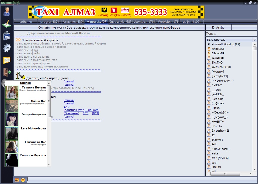

commVK 0.4.2
Изменения:
Исправлены 3 критических бага
Красивый список пользователей (пока не скинированный, но...)
Поддержка Modern
Скриншот: Скачать:
http://commvk.arktic.ru/commvk/releases
						Изменения:
Поддержка Modern
Скриншот: Скачать:
Re: [клиент] commVK 0.4.1 - первый бета релиз
потехонку идут продвижения но  теперь  не весь список онлайна показует  и нету офлайна
Сверните "Онлайн" и можно будет развернуть "Оффлайн".зёзя писал(а):потехонку идут продвижения но теперь не весь список онлайна показует и нету офлайна
Но суть понял. Исправлю.
Если не будет критических багов, требующих релиза, в следующей версии:
Поиск по пользователям.
Аудиоплэер.
Важный опрос тут: Ссылка.
Примите участие. От этого зависит дальнейшее развитие плагина.
