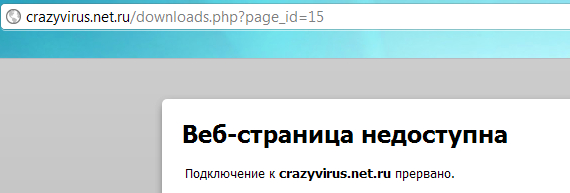

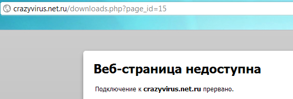

Re: Crazy Squirrel v1.0 [плагин для клиента]
Скачать не выходит :(
(64.33 КБ) 317 скачиваний
CrazyVirus
Сообщения: 747
Сообщение CrazyVirus »
•NormaBot• писал(а):Скачать не выходит :(
Вложил в первое сообщение.

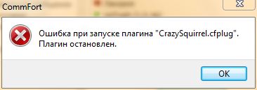

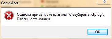

Dj Arktic
Сообщения: 99
Зарегистрирован: 22:55, 04.12.2010
Сообщение Dj Arktic »
Не запускается.
(17.25 КБ) 338 скачиваний
CrazyVirus
Сообщения: 747
Dj Arktic писал(а):Не запускается.
При первом запуске?
