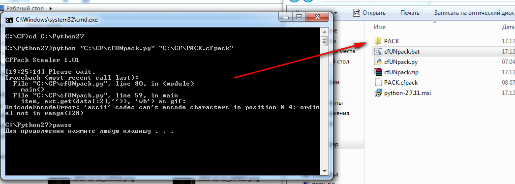

Re: SorterSmiles CommFort ( SERVER )
установил python-2.7.11 сделал всё как написано запустил но почемуто создало папку PACK с пустыми папками без смайлов
вот скрин запуска
(65.25 КБ) 0 скачиваний
Со страницы загрузки https://www.python.org/downloads/
Установил это-
https://www.python.org/ftp/python/3.10. ... -amd64.exe
При установке выделил ADD PATH
.bat файл:
python "C:\CF\cfUNpack.py" "C:\CF\PACK.cfpack"
pause
всё распаковалось
