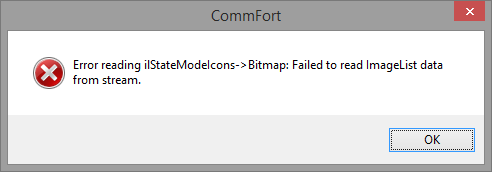

Re: Бета-тестирование новой версии (апрель 2014)
ошибка запуска. win 8.1
(6.28 КБ) 94 скачивания
Сообщения: 6914
dv писал(а):ошибка запуска. win 8.1
Просьба описать максимально подробно условия появления данной ошибки.
установил (первая установка на комп). поставил галочку "запустить". при этом вылезло сообщение. запускаю второй раз (с ярлыка) - опять сообщение. запускаю 3-й (и последующие разы) - нормально, запускается, работает.
Сообщения: 6914
Плагинов там не было?
