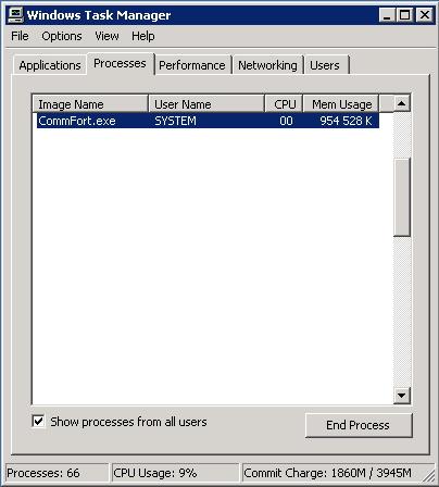

Commfort 4.10a кушает много оперативной памяти
Сообщение Paradox »
Стоит клиент чата на Windows Server 2003
Используется исключительно для ботов (плагинов не установлено).
Приходится постоянно перезагружать сервер так как Commfort может скушать всю оперативку сервера.
Разработчики выпустите пожалуйста облегчённую версию, исключительно для запуска ботов.
(26.77 КБ) 209 скачиваний

Слишком большой объем занимаемой памяти получился. Необходимы наблюдения (стандартный ли скин/сколько смайлов/сколько пользователей/в скольки общих каналах клиент/сколько приватов/разрешено ли отображение смайлов и картинок/часто ли проявляется такая ситуация).
Для уменьшения потребления ресурсов необходимо в опциях отключить отображение смайлов и картинок, вклад в экономию так же внесет отказ от загрузки пользовательского набора смайлов (если он уже загружен то можно добиться выгрузки путем удаления всех файлов из папки %APPDATA%\CommFort\Cache\ ).

1) Выключил отображение картинок и смайлов в настройках клиента.
2) Отключил ведение истории
3) Нестандартный набор смайлов используемый на сервере не закачан на клиента.
4) Папка Cache оказалась полностью чистой (использую ключ -cfg_ )
За двое суток работы клиент бота сьедает в среднем 1 Гб оперативной памяти.
Бот сидит в большом количестве каналов (всем кому скучно приглашают, а может и для того чтобы неиспользуемые каналы не удалялись) - как от этого избавиться непредпологаю, так как клиент невправе отказаться от приглашения (как уже упоминалось в разделе пожелания) Вот если бы вместо мгновенного входа в приглашаемый канал появлялось окошко "Пользователь Nick приглашает вас в канал Channel - ДА и кнопочка НЕТ с 5 секундным таймером" то данной проблемы бы не возникало.
