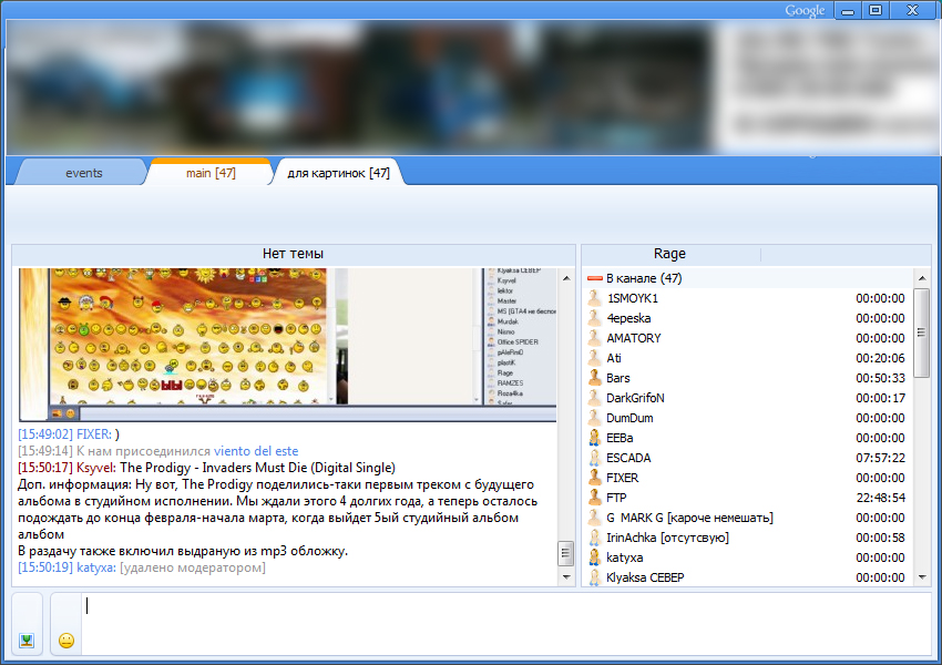

Заметка для SUN'a и для всех, кто не хочет допустить ошибку с mainpanel:
На примере скина Google Chrome by SUN я покажу почему нельзя располагать mainpanel между top'ом и кнопками chanelslist'a и "привязывать" к верху окна чата.
Если же вы находитесь на сервере, на котором нет рекламного баннера будет все отлично (см скриншот скина Google Chrome ), НО если же на сервере включен рекламный баннер, то со скина пропадает вся mainpanel (см. вложение), соответственно с ней пропадают все кнопки (пользователи, настройки, выход и т. д.) из за того, что происходит наложение картинки баннера на всю mainpanel. Думаю пользователей чата на сервере с правами "Unlimited Premum" и включенном рекламном банере это может неустроить =\
- Вот тому доказательство
- (366.98 КБ) 199 скачиваний

Rage
Это можно исправить, установив достаточно широкие верхние границы (Borders) объекта Advertising. Авторам скинов затруднительно тестировать свои работы с баннерным блоком, поэтому в ближайшие дни мы выпустим версию клиента которая позволит активировать тестовый рекламный блок.
Как вариант, да! НО это возможно только тогда, когда панель располагается между объектами "Top" и "Advertising", а не между "Advertising" и "ChannelsList", как например у SUN'a. Но все же такой вариант возможен =)
Вот если бы значение "Top" зависило от значения указанной высоты объекта "Advertising", а точнее прибавлялось к этому значению, тогда бы было вообще без проблем =)
Вот если бы выглядело так, то было бы вообще клево и на много проще =D
