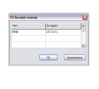

Romeo писал(а):Вот можно для версии 4.хх сделать Белый список и доверенных, так как у всех админов чата скрыт ипи адрес.
Romeo писал(а):Почему то нельзя добовлять в Белый список людей у которых в конце ника символ, в моем случае я хотел добавить девушку свою, у нее уже 4 года ник KiR@, пытаюсь добавить в список, а символы переносятся сами в перед ника :( странное явление, скорее всего баг!
В чем суть проблемы ?
(13.86 КБ) 140 скачиваний

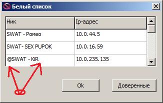

Romeo
Сообщения: 469
Re: AntiMat
Сообщение Romeo »
Белый список для версии 4.хх сделать по Нику, без АйПи, так как АйПи в 4 версии это не главный параметр определения в отличии от 3.хх
Очень важно чтоб у Админов чата не было видно АйПи адресов, так как в нашем городе легко по ним вычислить кто где живет, а у нас в чате много народу и много не любящих админов. Были случаи угроз здоровью. Для этого максим и сделал опцию скрытия АйПи адреса.
Щас скину скриншот
А что касается удаление сообщений ботом, жаль что это все очень сложно.
(13.64 КБ) 136 скачиваний
