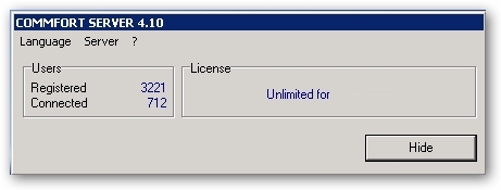

Re: "Вылетают" пользователи (клиенты)
(31.85 КБ) 136 скачиваний
подключенных клиентов

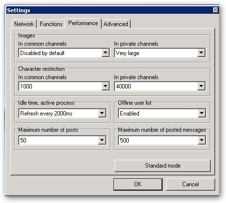

конфигурация сервера коммфорт

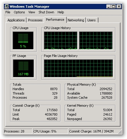

загрузка системы при подключенных кл.
Вот характеристики сервера и всего прочего клиенты по прежнему "вылетают"! Сервер не подвергается атакам и защищён.

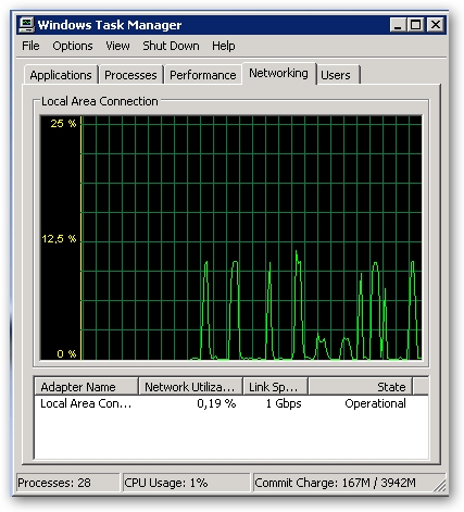

(123.16 КБ) 136 скачиваний
загрузка сети (гигабитная линия)

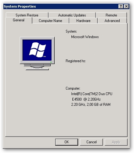

характеристика сервера
прошу ответить на мои два сообщения. как быть? сделали все возможное! коммфорт сервер скачан с вашего источника.

1) Загрузка сети имеет пики по 100 мегабит в секунду. Необходимо проверить реальную пропускную сособность. Причем исследование сложное, потому что при транспортировке данных скорость может ограничиваться на удаленных каналах.
2) Список пользователей офлайн - рекомендуем отключить.
3) Картинки в приватных каналах - рекомендуем установить значение "Medium", либо "Small", либо вообще отключить.
4) Индикация активности, время простоя и активный процесс - рекомендуем отключить.
Какие еще сервисы запущены кроме чата? Если такие пики потребления ресурсов сети вызваны только CommFort-сервером, то пункты 2,3 и 4 обязательны (можно проверить как снизится нагрузка на сеть в случае их исполнения).

мда. мониторинг сделайте по 445 порту. ужаснитесь. если не понятно могу объяснить что это такое. причем вы хоть защищайтесь. клиенты ваши этим сыпят с огромной скоростью.
чуток логики. 1000 мбит. на скрине пики 12.5% то есть на 100 мбит это 125%. у вас гигабит до каждого клиента? сегодня еще раз сделаю мониторинг ваших сегментов как будет время. выложу потери. что то мне кажется на много лучше не стало.
