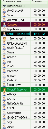

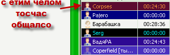

Ни знаю тот же баг или нет но время простоя пользователей и моё в том числе отображается не адекватно, при перезапуске клинта время показывает разное...
что характерно на втором компе каторый ципанут чириз мой, то есть ип тот же и тд, время простоя показывает нормально, у миня версия клиента 4.30а, сервер 4.30, на втором компе клиент 4.20, на своей машине комфорт сносил полностью с конфигами и прочим, пробовал разные версии клиентов, проблему ни решило
вот скрины для примера:
вот ето показывает у товарища, у ниго тож как то ни адекватно всё отображается
(24.2 КБ) 129 скачиваний
типа все тут а миня уже давно нету...
(11.19 КБ) 116 скачиваний
простой до пиризапуска
(12.61 КБ) 122 скачивания
