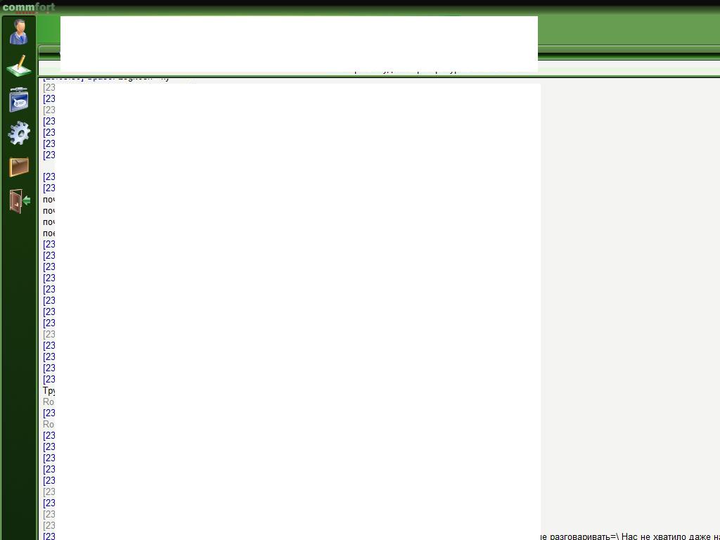

После выхода из полноэкранного приложения, разрешение в котором было (800х600) меньше обычного (1024х768) и зайдя в чат увидел вот такой баян :) развернутый на весь экран

Если белые квадраты - это постредактирование, а проблема заключается в том, что окно чата больше размера экрана, то это было исправлено в 4.21а.

Maxim Mirgorodsky писал(а):Если белые квадраты - это постредактирование, а проблема заключается в том, что окно чата больше размера экрана, то это было исправлено в 4.21а.
да проблема в том, что окно чата больше размера экрана, версия клиента 4.21а
Сообщения: 6917
Re: окно чата
Коррекция размеров срабатывает только при запуске чата. То есть если разрешение экрана изменить в меньшую сторону при запущенном развернутом чате, то его необходимо перезагрузить, чтобы размеры окна не превышали размер экрана.
