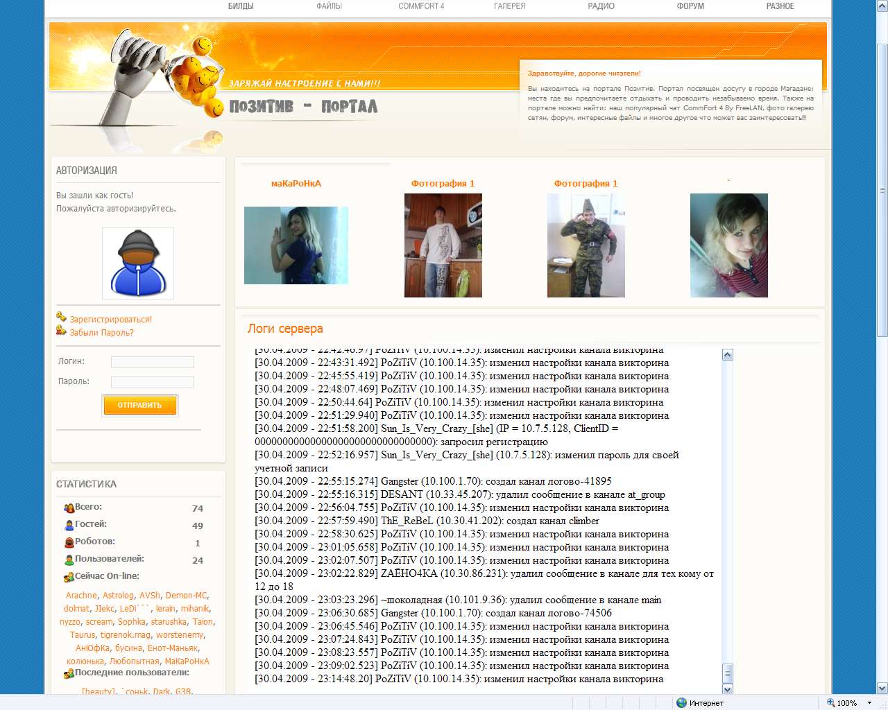

я хочу все это реализовать на движке DLE но пока только я написал скрипт но эт еще мало надо разабраться с кодировкой а то ероглифы везде
од скрипта
<object type="text/html" data="events_2009_03.txt" style="border:1px; height:500px; width:1024px;"></object>
Вот скрин

Народ спасибо уже реализовал)))
(188.55 КБ) 289 скачиваний
