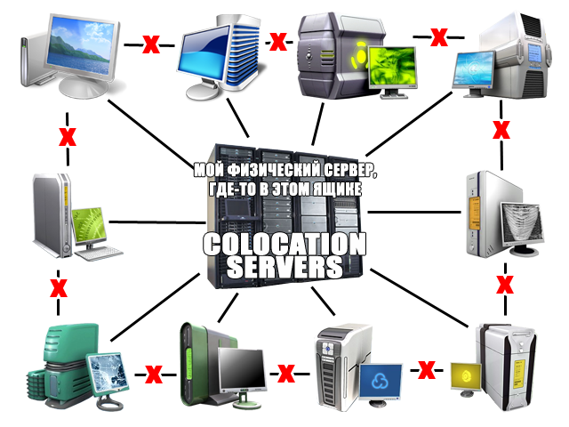

Re: CommFort Server & Colocation || Dedicated
Сервер комфорта будет установлен на 1U (Colocation) сервер в ЦОДе. Клиентские компьютеры будут иметь доступ к этому серверу, но между ними (клиентскими компьютерами) не будет работать сеть. Какие функции не будут работать на клиентских компьютерах? Можно ли перенаправить весь пользовательский трафик средствами CommFort'а, через сам сервер, на котором он (CommFort Server) установлен и выдержит ли он такую нагрузку?
 - Схема сети, топология
 - (227.71 КБ) 189 скачиваний
minsk.podzone.org:9730
 - Сообщения: 6897
Не будет работать передача файлов и голосовая связь. Перенаправить этот трафик через сервер нельзя.
