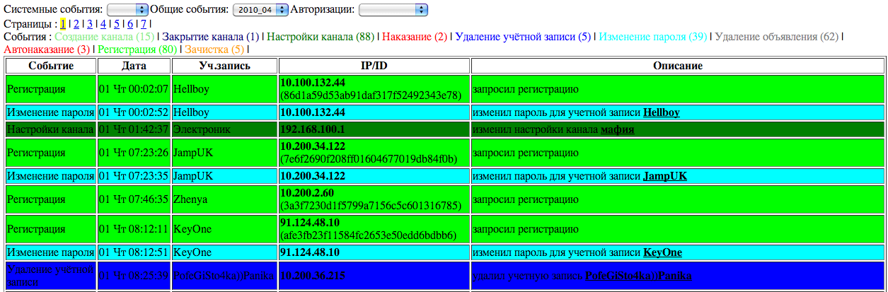

Из-за как-то начавшихся разборок в моём чате кто что кому снял и где какой канал закрыли, а лопатить логи было очень лениво, да и времени у меня на модерацию практически нет, а некоторым модераторам нужен тоже доступ к этим логам решил написать простенькую веб морду для парсинга серверных логов.
Не претендует на что-то мего-супер-функциональное, писано за одну ночь. Так что юзайте, кому надо. В дальнейшем есть некоторые задумки по развитию, но когда будет время и будет ли вообще я не знаю.
Требования:
* мозги
* настроенный web-сервер с поддержкой php5 (php4 экспериментально)
* права доступа у web-сервера в папку логов СЕРВЕРА чата
Возможности:
* просмотр серверных логов с раскраской однотипных событий
* подсчёт количества тех или иных событий на данной странице
* постраничный вывод
Установка:
* распаковать архив в доступной по web директории сервера.
Настройка:
* Поправить в файле index.php настроечные переменные или оставить как есть.
$rows_per_page = 300; // Количество записей выводимых на одной странице
$logdir = 'c:/serv/commfort_server4/logs/'; // Каталог логфайлов
$show_id = true; // Поставить true если нужно отображать ID компьютера
Использование:
* открыть адрес http://ваш_сервер/директория/commfort_logs/ и наслаждаться.
Преимущества:
* не требует СУБД для работы
Недостатки:
* работает без СУБД, каждый раз читает логфайл
Сразу замечу:
* наверняка там куча косяков. Если есть желание - можете о них отписать прямо тут, но претензии я не принимаю.
* как настраивать web-сервер я рассказывать не намерен.
* знаю, что цвета, мягко говоря, не очень хорошие. Буду благодарен тому, кто приведёт скписок из 12 цветов хорошо смотрящихся на background-color:lightgray или на другом фоне, тогда приведите и цвет фона.
Возможно вам будет полезна другая моя разработка:
Тут будет всегда современная версия.
v.1 - 30.05.2009 - скачали 30 раз
v.1.1 - 01.06.2009 - скачали 298 раз
* добавлена экспериментальная поддержка php4 (scandir)
v.2.0 - 10.04.2010 - скачали 23 раза
* переписана под сервер 4.3х - 4.4х
* выбор логфайла из выпадающего списка
* поддержка логфайлов авторизации
* настраиваемая подсветка разных событий
- возможно PHP4 отдохнёт. Проверьте, кто может?
v.2.1.1 - 24.04.2010 - скачали 9 раз
* унифицирован вывод названия лога. Теперь вне зависимости от типа (по дням, по месяцам, по годам) заголовок будет выводиться правильно.
v.2.1.2 - 26.04.2010 - скачали 13 раз
* добавлены описания двух событий: подтверждение и отклонение авторизации.
v.2.1.3 - 29.04.2010
* добавлено описание события изменение статуса активации
* мелкие правки интерфейса
* исправлено отображение событий без IP адреса (совершаемые серверным плагином)

классно, ничего страшного не будет если я помещю этот файл отдельно в папку на web сервере и дам ссылку на эту папку всем, я имею ввиду баг какой либо может быть чтоб через этот скрипт на что либо повлиять.
Конечно от ошибок не застрахован ни кто, но скрипт имеет базовую защиту от вытягивания произвольных файлов, так как я рассчитывал дать доступ модсоставу к этому файлу, а там мало ли какие красавцы попадутся.yaotzin писал(а):классно, ничего страшного не будет если я помещю этот файл отдельно в папку на web сервере и дам ссылку на эту папку всем, я имею ввиду баг какой либо может быть чтоб через этот скрипт на что либо повлиять.
На данный момент недостатком (и потенциальной опасностью) является то, что при открытии страницы весь файл лога читается полностью и далее уже в памяти обрабатывается, так что если у вас огромные серверные логи, то это может повлечь за собой (при большой посещаемости) DOS сервера. У меня при тысячном онлайне логи сервера в пределах 1 мегабайта, так что я пока решил не париться этой проблемой.
В ближайшее время я планирую встроить в скрипт ограничение доступа по IP, что бы не плясать с .htaccess но в вашем случае это, видимо, не понадобится, так как планируется публичный доступ. Но я бы, пожалуй, так не поступал.

Помогите, как дать доступ веб серверу к папке logs если она лежит не в директории веб сервера, и если я кидаю логс для проверки в директорию веб сервака то ошибка вылетает
Fatal error: Call to undefined function: scandir() in ....
Fatal error: Call to undefined function: scandir() invk.com/cchat | q4p.ru
Ну вот как раз я не могу понять как директорию логс открыть для доступа веб серверу? помогите плизз
Скорее всего на сервере запрещена функция scandir() Если это ваш сервер, то посмотрите php.ini на предмет вхождения этой строки. Если это хостинг - обратитесь к провайдеру.SkOrPIon писал(а): Fatal error: Call to undefined function: scandir() in ....
Больше ничего не могу сказать до того, как более подробно опишите ваш сервер. Как минимум ОС, на которой он работает.
UPD: scandir работает только для php5. Сделал версию 1.1 с экспериментальной поддержкой php4

ну вот в чем проблема (( у мну стоит РНР4 (
Спасибо, но я знаю что такое basic auth и выше писал об этом. Мне не понадобилось это использовать, кому надо - пожалуйста. От скрипта это уже не зависит. Может понадобится другим в виде мануала. Но думаю для того, кто не шарит, такое описание не сгодится, а для тех, кто и так разбирается это не нужно.nikitka писал(а):Yaroslav, благодарим, взяли скрипт, ушли на тест.

А какой memory_limit был до этого и какой теперь? И насколько большие у вас логи? У меня в месяц где-то на 1.5 MiB затягивает.nikitka писал(а):из интерфейса менял лишь бэкграунд body{background-color:black} на чёрный

Попробуйте теперь. Мне негде проверить. Файл в первом посте обновил.SkOrPIon писал(а):ну вот в чем проблема (( у мну стоит РНР4 (
спс что обновил теперь работаетYaroslav писал(а):Попробуйте теперь. Мне негде проверить. Файл в первом посте обновил.
Какая именно сортировка?nikitka писал(а):
хотелось бы всё таки чтобы была сортировка по дням осуществленна.
может вместо постраничного вывода сделать вывод по дням?
даYaroslav писал(а):Какая именно сортировка?
