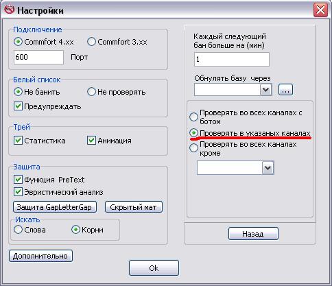

А возможно как нито сделать чтобы плагин работал только на отдельный канал а не на весь чат?

Niko писал(а):А возможно как нито сделать чтобы плагин работал только на отдельный канал а не на весь чат?
- (36.51 КБ) 122 скачивания
