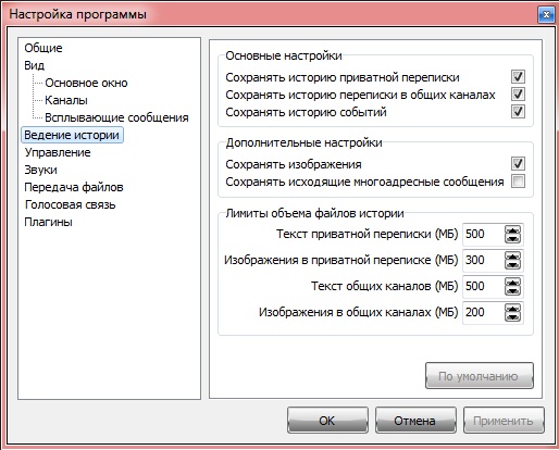

Maxim Mirgorodsky писал(а):Только 2 объекта, папка events и viewer_settings.ini?
Если так то посмотрите в опциях, не отключено ли у Вас ведение истории.
В папке events есть файл "2009_11.cflog"
Ведение истории вроде бы в порядке >>>
