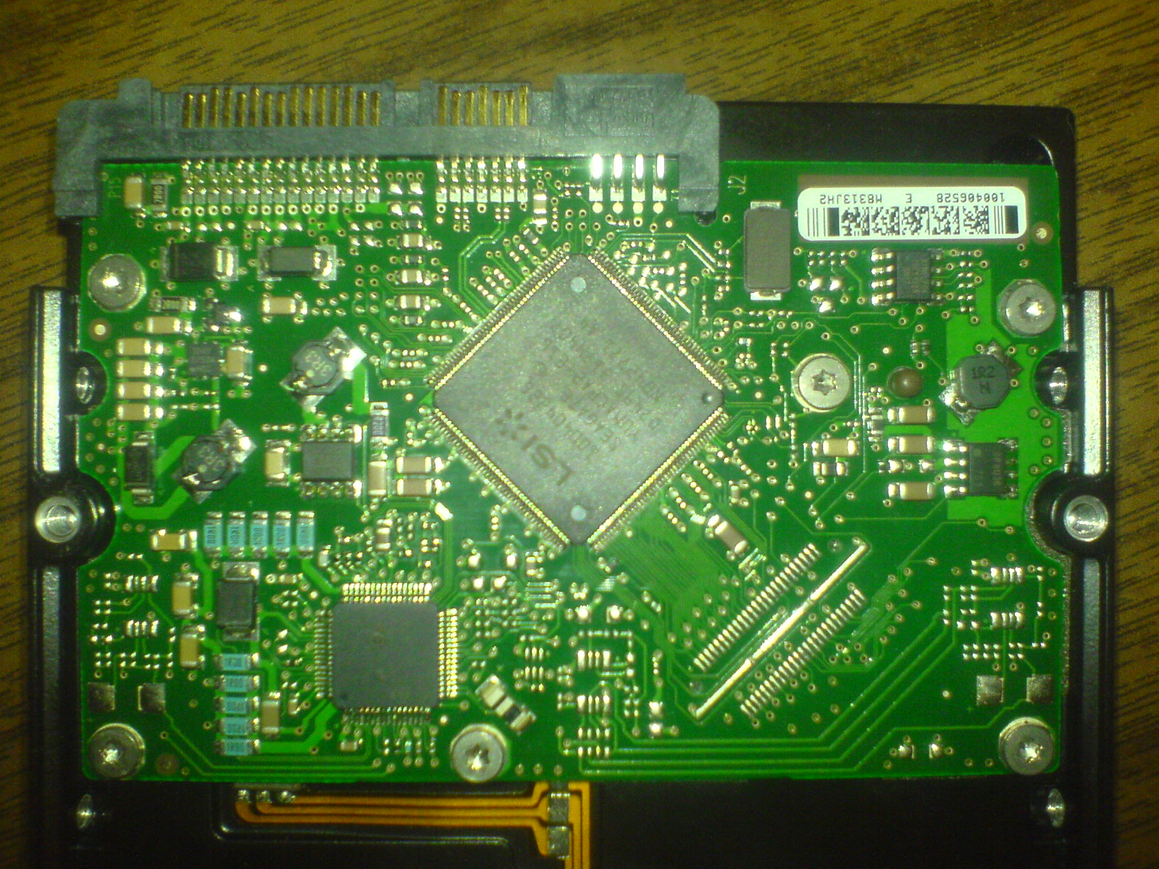

У меня сгорела плата управления винчестером, а на нем куча всего интересно, но самое главное там были все исходники в том числе и викторины.
По гарантии не берут. Везти в Москву для восстановления данных – не вариант (слишком дорого).
Пожалуйста, откликнитесь, у кого есть винчестер или плата управления с таким же расположением деталей. Если найдется точно такой же рабочий - выкуплю по рыночной цене.

gomelchanin, сгорел контроллер управления двигателем. Это заявление сделали в местной мастерской, но сделать не смогли, т.к. нет донора.

винт определяется в биосе или нет (в мастерских не всегда говорят то что произошло на самом деле), если винт определяется то есть куча утилит для диогностики как от разработчиков так и сторонних производителей очень хорошо себя зарекомендавала "виктория" если винт не определяется вовсе то скорей всего слетела прошивка, хотя все может быть. как правило так просто винты не горят скорей БД покроется рабочая поверхность.Skif писал(а):gomelchanin, сгорел контроллер управления двигателем. Это заявление сделали в местной мастерской, но сделать не смогли, т.к. нет донора.
Rush, живу в пригороде Рязани.
еще раз повтарюсь в сегейтах последнее время очень много брака начиная от прошивки (лечится), заканчивая низким качеством комплектующих применяемых при сборке (тоже иногда лечится).

глупо заказывать целую плату, дело может быть совсем даже не в ней.  сначала нужно провести диагностику (всегда есть вероятность того что в мастерской сказали не правду - а более легкое объяснение для клиента).
если винт при подаче питания не издает не каких страшных звуков прогани его в домашних условиях всевозможными утилитами для ремонта и диагностики ндд, на сайте сегейта можно скачать заводские утилиты.

gomelchanin, Плата сгорела, это 100%! при подключении идет дымок, болванка вообще не раскручивается, в биосе соответственно ничего и не будет видно.
В фирмах, в которые обращался посылали в Москву. В Москве нашел чела, который готов взять за ремонт 2500 руб. + за диагностику + за дорогу. итого порядка 3-4. Накладно как-то (за эту сумму можно взять новый 1Тб).
Вот я и спрашиваю, мало-ли у кого завалялся, я бы купил тыщи за две + почтовые расходы.

ну у вас там и цены...
у нас по прайсам с москвы новая 500 примерно ~ 60уе , а от нас до златоглавой около 1000км.
в итоге у вас получается ремонт винта стоит дороже чем новый купить, пиндец. у нас электронику поменять стоит 15 максимум 25уе. вот востановление инфы стоит дорого по прейскурантам 1гиг-1уе и пофиг в каком состоянии венчестер в специальных боксах винт разбирается и с блинов считывается инфа. народные умельцы востанавливают намного дешевле 20-50уе за винт.
незнаю у нас таких проблем как-то не встречал, сгоревшая электроника если она не древняя и детали не специвичиские ремонтируется перепайкой сгоревших элементов которые заказываются по катологам. ремонту не подлежат как правило только те винты у которых оторвалась бошка во время работы или вся поверхнасть диска усыпана бэдами.

Скиф, у меня 3 винта таких на 500 гигов один за другим померли и практически все по контроллерам. я сейчас в отпуске и смогу точно сказать свои модели только когда вернусь домой. Но помню точно, что на одном из них мне удалось слить фильмы с него. Они у меня на контенте стояли для раздачи в сеть. Если не найдешь то отпишись мне на zgg63@mail.ru, я как вернусь с отпуска (15 декабря) домой то посмотрю точно свои модели, найду полуживой и тебе могу выслать плату от него. Изображение я себе сохранил на ноут что с нашлепкой, сейчас солью первую фотку. Удачи.Skif писал(а):У меня сгорела плата управления винчестером, а на нем куча всего интересно, но самое главное там были все исходники в том числе и викторины.
