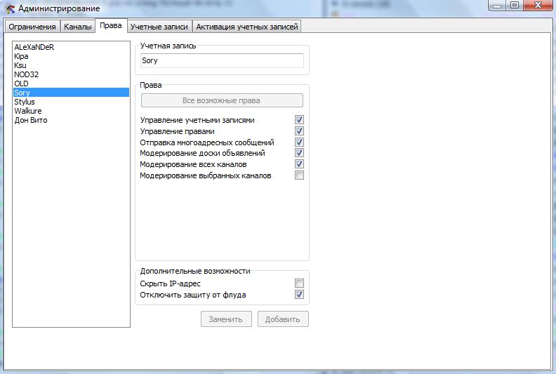

ну рас надо дать права на отправку - скажите как и я дам??? где собака то зарыта??? где кнопочка on для многоадресных сообщений? ткните носом :? :oops: :idea:
Stylus
Сообщения: 140
Откуда: 127.0.0.1
Сообщение Stylus »
pl1707 писал(а):ну рас надо дать права на отправку - скажите как и я дам??? где собака то зарыта??? где кнопочка on для многоадресных сообщений? ткните носом :? :oops: :idea:
(39.37 КБ) 118 скачиваний
