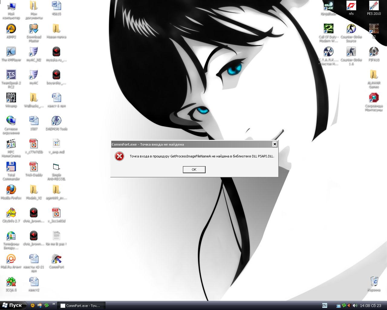

Пишу не от себя, появилась проблемка, после переустановки виндовс, не запускается камфорт, на систему поставил комфорт 4,41 , и выдает ошибку(не буду подробно описывать, все видно на скрине), сотни способов перепробывал, но.....

Извините, прямо с ресурса ссылку дал на скрин.
(112.79 КБ) 133 скачивания

В файле PSAPI.dll отсутствует одна из функций Windows API. По спецификациям Microsoft эта функция должна быть во всех версиях Windows начиная с XP (серверных начиная с 2003).
То есть один из файлов входящих в состав Windows (psapi.dll) поврежден.

Можем сделать предположение, что в данных случаях использовался не оригинальный дистрибутив Windows. Если так, то настоятельно рекомендуем отказаться от того что установлено и использовать только оригинальные дистрибутивы.

потому что не хрена качать всяких "зверей" и мега золотые сборки
_http://www.dll.ru/dll/20986.html - качайте вашу ддл-ку, была у меня такая же проблема, дал человеку ДЛЛ и все стало работать.
