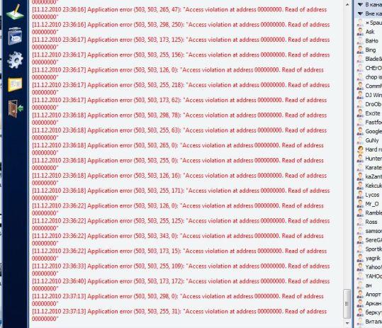

Ошибки 5.03d
Сервер 5.03, Клиент 5.03d
Ошибки пользователя Sportik' (плагины не установлены)
- (65.98 КБ) 81 скачивание
Последний раз редактировалось yagrik 11:40, 13.12.2010, всего редактировалось 3 раза.

Re: Ошибки 5.03d
Перезапуск программы помогает?
В то время как проявляются проблемы видны ли всплывающие подсказки (hint) при наведении на ссылки и на пользователей?
Установлены ли плагины?

Re: Ошибки 5.03d
Попрошу как-нибудь его, чтобы перезапустил и проследил когда появится первая ошибка.Maxim Mirgorodsky писал(а):Перезапуск программы помогает?
А так он говорит, что у него постоянные ошибки и плагинами он не пользуется. Еще 2 пользователя жаловались, но у них не постоянные ошибки. Мне показалось, что это многочисленные запущенные со стороны сервера плагины сомнительного - потому что некоторые плагинописатели не совсем реагируют в темах на сообщения об ошибках в их плагинах - производства, взятые с форума вашего разумеется.
Буду спрашивать скрины ошибок почаще.

Re: Ошибки 5.03d
Ошибки пользователя снежинка (плагины н установлены)
[12.12.2010 20:17:01] Application error (503, 503, 255, 47): "Access violation at address 00000000. Read of address 00000000"
[12.12.2010 20:17:08] Application error (503, 503, 343, 203): "Access violation at address 00000000. Read of address 00000000"
[12.12.2010 20:17:08] Application error (503, 503, 255, 16): "Access violation at address 00000000. Read of address 00000000"
[12.12.2010 20:18:43] Application error (503, 503, 368, 0): "Access violation at address 00000000. Read of address 00000000"
[12.12.2010 20:18:44] Application error (503, 503, 368, 0): "Access violation at address 00000000. Read of address 00000000"
[12.12.2010 20:18:45] Application error (503, 503, 368, 0): "Access violation at address 00000000. Read of address 00000000"
[12.12.2010 20:18:46] Application error (503, 503, 368, 0): "Access violation at address 00000000. Read of address 00000000"
[12.12.2010 20:18:48] Application error (503, 503, 249, 0): "Access violation at address 00000000. Read of address 00000000"
[12.12.2010 20:18:48] Application error (503, 503, 173, 0): "Access violation at address 00000000. Read of address 00000000"
[12.12.2010 20:18:48] Application error (503, 503, 255, 63): "Access violation at address 00000000. Read of address 00000000"
[12.12.2010 20:18:55] Application error (503, 503, 173, 297): "Access violation at address 00000000. Read of address 00000000"
[12.12.2010 20:18:56] Application error (503, 503, 343, 78): "Access violation at address 00000000. Read of address 00000000"
[12.12.2010 20:18:56] Application error (503, 503, 255, 31): "Access violation at address 00000000. Read of address 00000000"
[12.12.2010 20:20:41] Application error (503, 503, 173, 500): "Access violation at address 00000000. Read of address 00000000"
[12.12.2010 20:22:43] Application error (503, 503, 173, 437): "Access violation at address 00000000. Read of address 00000000"
[12.12.2010 20:23:20] Application error (503, 503, 173, 47): "Access violation at address 00000000. Read of address 00000000"

Re: Ошибки 5.03d
Есть подозрение на то, что это из-за того, что пользователи сидят на нескольких серверах. Пользователя Sportik' еще не спрашивал.

- Сообщения: 6877
Re: Ошибки 5.03d
Ключенвых вопроса 2:
1) Перезапуск программы помогает? Хотябы временно после перезапуска ошибки не повторяются? Вообще, полезны наблюдения о переодичности проблем. Они возникают постоянно или лишь раз в день/неделю/месяц?
2) В то время как проявляются проблемы видны ли всплывающие подсказки (hint) при наведении на ссылки и на пользователей? Была одна жалоба с наблюдением что именно при наведении на ссылки такая ошибка проявляется.
Вообще, в идеале знать бы в какой момент ошибка выводится.
- Сообщения: 6877
Re: Ошибки 5.03d
И вот еще наблюдения из соседней темы.
Возможно, ошибка тоже проявляется при нажатии на кнопку "Информация о пользователях", вызывающую дополнительный список пользователей?Monah писал(а):1.Да,речь именно о этой кнопке...само окно открываетсяMaxim Mirgorodsky писал(а):> Периодически после нажатия на кн "Информация о пользователях" появляются ошибки:
Речь о верхней кнопки в левой части главного окна чата? Само окно дополнительного списка пользователей после появления ошибки открывается?
> и с плагином и без него
Имеется ввиду что плагин остановлен, или что он вообще не установлен? Если первое, попробуйте для проверки переименовать папку Plugins чтобы вообще исключить влияние плагинов.
2.И с работающим и с остановленным и вообще удалённым из папки чата плагином появляются ошибки
правда не так часто как до вашего патча
P.S. На версии клиента 5.03а никаких ошибок не возникало
Re: Ошибки 5.03d
Ошибка возникла после открытия списка пользователей:
При наведение на ники в окне чата:
При наведение на кнопку смайлов и картинок:
Перезапуск клиента помогает, пока не откроешь список пользователей.
Плагин установлен и запущен только один Plugin Player от anonim.
[13.12.2010 17:36:12] Application error (503, 503, 349, 0): "Access violation at address 005963E3 in module 'CommFort.exe'. Read of address 01E690BA"
[13.12.2010 17:36:12] Application error (503, 503, 255, 0): "Access violation at address 005963E3 in module 'CommFort.exe'. Read of address 01E690BA"
[13.12.2010 17:36:37] Application error (503, 503, 349, 0): "Access violation at address 00000000. Read of address 00000000"
[13.12.2010 17:36:37] Module 1 (13) is activated
[13.12.2010 17:36:38] Application error (503, 503, 349, 0): "Access violation at address 00000000. Read of address 00000000"
[13.12.2010 17:39:44] Application error (503, 503, 349, 16): "Access violation at address 00000000. Read of address 00000000"

При наведение на кнопку смайлов и картинок:Код: Выделить всё
[13.12.2010 17:36:37] Application error (503, 503, 349, 0): "Access violation at address 00000000. Read of address 00000000" [13.12.2010 17:36:37] Module 1 (13) is activated [13.12.2010 17:36:38] Application error (503, 503, 349, 0): "Access violation at address 00000000. Read of address 00000000"
Перезапуск клиента помогает, пока не откроешь список пользователей.Код: Выделить всё
Оба этих случая подтверждают что ошибка выводится в момент попытки отображения всплывающей подсказки (hint). Осталось определить что именно приводит к этой ошибке.
