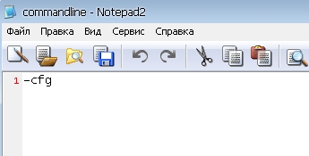

У меня сейчас тоже 2.Наконец то :lol: запустил 5-й и оставил 4-й для тех кто о новой версии не знает....В общем чтобы снова не описывать,я прикреплю вордовский документ который я делал для клиента.Для сервера всё так же.Думаю разобраться будет не трудно. :D
Пы.Сы.Что надо писать в commandline.txt показано на скрине.
(27.73 КБ) 123 скачивания

Romeo писал(а):Меня интересует как поставить 2 сервера 5 версии. Как сделать чтоб работали оба под разными портами
Прописать параметр -cfg
ОреЛ писал(а):Прописать параметр -cfg
Действительно ОреЛ прав. с Параметром -cfg запускается копия сервера, полностью чистая.
Но заметьте, что 2 сервера под одним портом (9750) страндартным запустить невозможно. И тут приходится менять порт.
И вопрос к Romeo, Интересно, зачем 2 сервера. Конечно не моё дело, но интересно :)

Demon21 писал(а):Действительно ОреЛ прав. с Параметром -cfg запускается копия сервера, полностью чистая.
Хочу заметить, если кто-то не представляет, то в папке сервера при этом образуется папка AppData - полный аналог папки Commfort_Server из папки %APPDATA%
Demon21 писал(а):Но заметьте, что 2 сервера под одним портом (9750) страндартным запустить невозможно. И тут приходится менять порт.
Действительно, я тоже заметил, при этом приходится останавливать основной сервер, запускать второй, менять там порт, и только потом запускать основной сервер и за ним второй сервер.

ОреЛ писал(а):Хочу заметить, если кто-то не представляет, то в папке сервера при этом образуется папка AppData - полный аналог папки Commfort_Server из папки %APPDATA%
Да, заметил это.
ОреЛ писал(а):Действительно, я тоже заметил, при этом приходится останавливать основной сервер, запускать второй, менять там порт, и только потом запускать основной сервер и за ним второй сервер.
Необязательно останавливать работу первого сервера, достаточно при запуске второго изменить порт, и перезапустить второй сервер (Как вариант)
