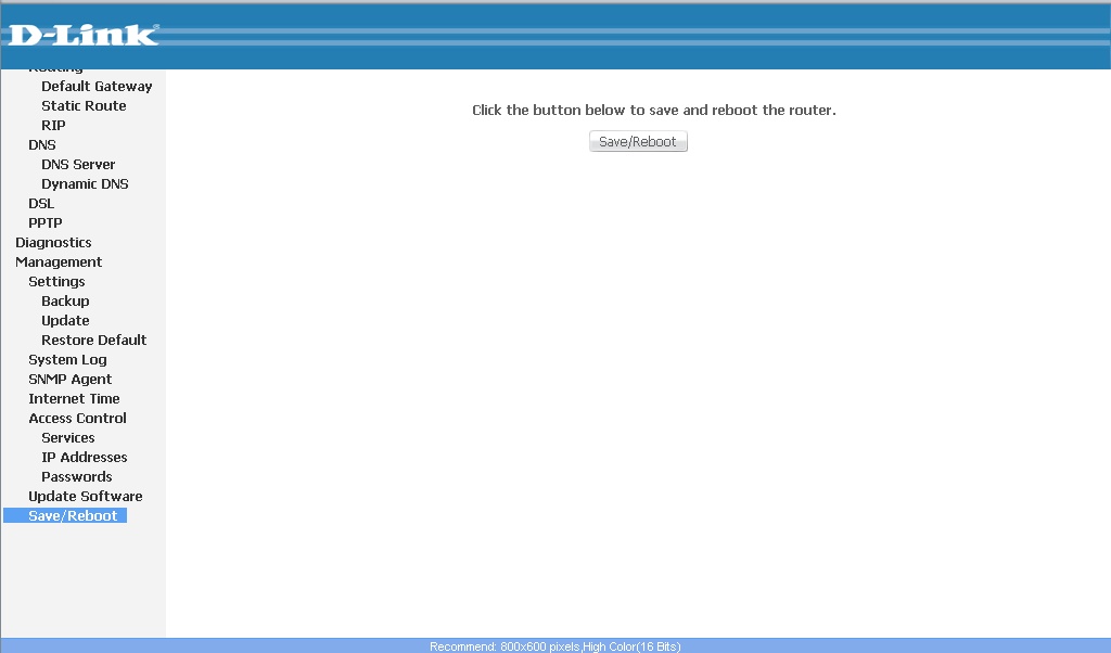

В настройках роутера в разделе virtual servers указываеш названия вид сервера
Как у меня на скрине и указываеш ап компа где установлен сервер комфорта.
Сохраняеш и в самом низу нажимаеш seve /rebot
и после этого при подключении на внешний твой ап будет соеденятся из твоим сервером комфорта

Re: помогите настроить роутер под commfort
неработает. вроде все сделал. на скрине натройки и каменты. Максим, извини сразу незаметил закладку port mapping, она находиться не в секции NAT. и прописать порт там возможностей нет. на скрине все видно. еще включена функция mac-clone, пров ввел принудительную авторизацию по мак-адресу (но думаю это зедсь роли неиграет).
