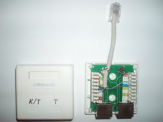

Если хотите лёгкости в отключении компа от сетей при грозе например, рекомендую вывести кабели обеих сетей в вот такую розетку.
На мой взгляд, это гораздо проще и дешевле, чем свич. Ну а из розетки уже будут идти 2 кабеля в комп...

во то что мне нужно оно продаётся эти те провода что идут на комп они также само вставляются или припаеваются к ризетке?
Re: две разные сети на одном компе
Да, розетки продаются. Узнай в фирмах, торгующих сетевым и компьютерным оборудованием.
Внутри или по 8 винтов на каждую розетку или бывают "защёлки" в которые зажимаются концы провода - тоже по 8 на розетку:
Значит - с провода от сети снимаешь "вилку" и зажимаешь провод в "розетке", а провода от компа вставляешь в нее "вилками" RJ-45 (сетевыми)
