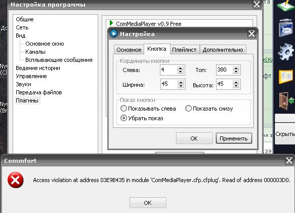

Переустановил чат, поставил последнюю версию данного плагина...
(47.61 КБ) 98 скачиваний
- вылетает, когда пробую применить опцию убрать показ.
Пробую оставить кнопку со смещением вниз от стандарта, выбираю канал и т.д. применяю. Не применяется пробую перезагрузить чат...
(15.71 КБ) 95 скачиваний
- вылетает, когда тискаю на кнопку, которая так и не сдвинулась. В настройках всё сбилось на ноль.
Останавливать и запускать сново плагин, применяя настройки не помогает, не сохраняется совсем ничего.
Помогите разобраться в чём дело?
В ошибке в версии 0.9. Там не только эта ошибка. В 1.0 уже многое поправлено и улучшено ;)

Сообщения: 801
Re: ComMediaPlayer(Клиентский плагин)
Hancock писал(а):Ждём ответ тех кто знает :)
Проверьте есть ли файл настроек %appdata%\CommFort\PluginsData\ComMediaPlayer.ini
Скорей всего файл настроек не создался, если его нет создайте в ручную, должно помочь.
Выкладываю тестовую версию 1.0 build 62
