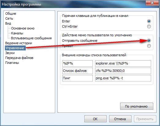

Что касается первого пункта,то вообще то по умолчанию как раз таки появляется окно для отправки сообщения.Предполагаю что это могло быть изменено.Или же на сервере(в меню "Форсирование опций клиента".За неимением такой версии сервера скриншот не предоставлю),или же в самом клиенте.Скриншот как вернуть внизу.
							Начну со второго.Возможности(то есть галочки)такой нет.

1. На клиенте - Опции - Управление - Действие меню пользователя по умолчанию - отправить сообщение / приват
