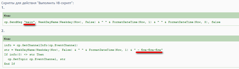

VoFka,вот я подчеркнул канал и текст. ![Smile :)](./images/smilies/icon_smile.gif)

Название канала берётся из события (cp.EventChannel, т.е. канал, в котором сработало событие), а текст темы в переменной str.VoFka писал(а):2. Нефига не получается((( Где тут в скрипте менять название канала и текста?Вероятно до этого не допетрю(((
